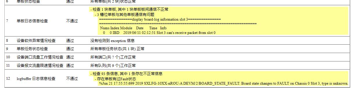

需要帮忙确认一下,slot3的板卡是否出现故障

感觉像是 不好说哎,建议打电话问下售后
可以板卡换个槽位,然后观察一段时间,看下是不是报错跟板卡走,建议这个板卡先不要跑业务了吧

设备过保了,么有售后服务支持
… 发表时间:2019-06-26
= = 看着像是三槽位的单板有硬件问题了
一条咸鱼 发表时间:2019-06-26
诊断结果是,需要确认了后给客户采购,如果换了板卡,还有问题就,,,,,所以得确定了才能采购更换
… 发表时间:2019-06-26
