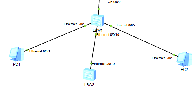

上面是网络拓扑图,现在我在交换机LSW1上开启了DHCP 服务,地址池是192.168.0.1/24 ,在VLan100里面。且PC1已经能正确获得IP地址,然后我又在下面接了一个交换机LSW2,并且LSW1和LSW2的 Eth 0/0/10 都做了TRUNK vlan 100, 请问为什么我在LSW2上面还是PING不通 192.168.0.1。

给出两个方法,您测试一下:
1)交换机之间采用Trunk口互联放行vlan 100,而后在LSW2上创建vlan100的三层虚接口并手工/dhcp配置192.168.0.0/24网段的地址,最后测试与PC之间的连通性
2)交换机之间采用Access接口互联,均将接口划入vlan 100,而后也是在LSW2上创建vlan100的三层虚接口并手工/dhcp配置192.168.0.0/24网段的地址,最后测试与PC之间的连通性
望采纳,谢谢!!!
其实我Lsw1上有两个地址池192.168.0.0/24是vlan100的还有一个192.168.1.0/24是vlan200的,我去本来准备把vlan100和200都Trunk到lsw2上,然后在Lsw2下面再挂两台Pc分别给ac口在Vlan100和200下,再看看这两台Pc能否正确获得Ip的,哪想到t只trunk了一个valn100都不行,真郁闷

lsw2上创建了vlan 100吗?此时trunk模式带的是vlan 1的标签,需要脱标签才能通,也就是要打上tag即pvid
估计肯定是不行的啊,交换机上都ping不通下面挂Pc就更不用说了,其实我Lsw1上有两个地址池192.168.0.0/24是vlan100的还有一个192.168.1.0/24是vlan200的,我去本来准备把vlan100和200都Trunk到lsw2上,然后在Lsw2下面再挂两台Pc分别给ac口在Vlan100和200下,再看看这两台Pc能否正确获得Ip的,哪想到trunk只trunk了一个valn100都不行,真郁闷

lsw2上也创建了vlan100,并且10号口也允许Vlan100通过了

回复zhiliao_33422:
你在lsw2下面加一台pc,打access口,再ping一下
