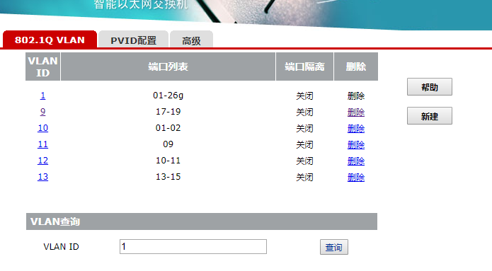

H3C S1526 交换机在 管理界面配VLAN的时候,这个PVID 对应每个VLAN 怎么设置, 还有在高级选项里是使用基于端口的VLAN 还是8021的VLAN,求指点。多谢

pvid 是 用来标识端口接收到的未标记的帧.
也就是说,当端口收到一个未标记的帧时,就把该帧打上vlan id,这个id值等于pvid的值,然后转发到VID和PVID相等的VLAN 中,看你需要设置。一般都是基于端口的vlan,基于802.1的vlan一般都是单臂路由那种使用场景

VLAN ID就是端口划分的VLAN,选择基于端口的吧

1,pvid不用设置,配置好vlan后,pvid自动生成,比如,vlan 2 的端口,pvid默认就是vlan 2
2,最常用的就是端口vlan,建议您使用端口vlan吧
也就是建好VLAN后,端口对应的PVID就改成VLAN的ID就可以? 那基于端口的VLAN 一直选不成功,如何处理使它能改成功

这个创建VLAN的时候,怎么选择基于端口的VLAN才能生效,还有PVID怎么样能自动更新,我建VLAN的时候,VLAN生效了,但选择的基于端口的VLAN 一直选不成功,还有就是PVID也就更新一直是 1

回复zhiliao_XXxhT:
创建好vlan后,把端口加入vlan,端口的pvid就是本vlan号
