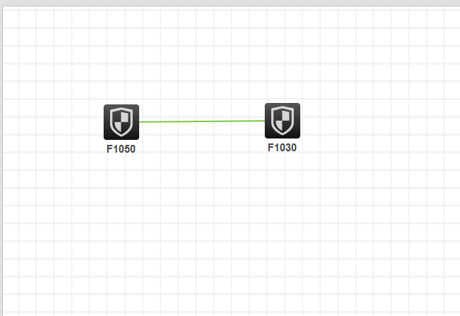

总部在上海,我们是淮安分公司,总部防火墙用的是F1050,淮安用的是F1030,两地通过联通专线联起来,想问一下,这个防火墙的接口应该使用私有的IP地址还是公有IP地址。我们防火墙上有一条配置如下:
interface GigabitEthernet1/0/5
port link-mode route
description link-xiamen-zhuanxian
ip address 192.168.13.2 255.255.255.0,想了解一下这个专线是如何配置的,原理怎么样。

这个看情况的。
1、如果贵公司拉的是互联网专线,那么防火墙上写的就是公网固定IP;
2、如果贵公司要求安全级别较高的,拉的可能是裸专线,类似于公安、税务专网一样,只是租用运营商的线路,那么此时防火墙上就是你们公司内部的私网IP地址。

找一个接口配置成专线的IP地址,然后配置nat outbound和缺省路由再放通对应策略就行。当前配置应该是内网接口的配置信息
粉丝:16人 关注:0人
从第一句来看,这个端口应该是专线端口
从第二句来看,这根专线是楼上说的裸专线,没连互联网

interface GigabitEthernet1/0/5 你这个口是连接哪里的?如果向下连接内网的 ,肯定是私网地址,如果是连联通线路的,看这条线路是哪种类型了,如果是互联网专线,联通会给地址,按照联通给的设置,如果不是互联网专线,是连接你们私网的专线,地址自己规划
