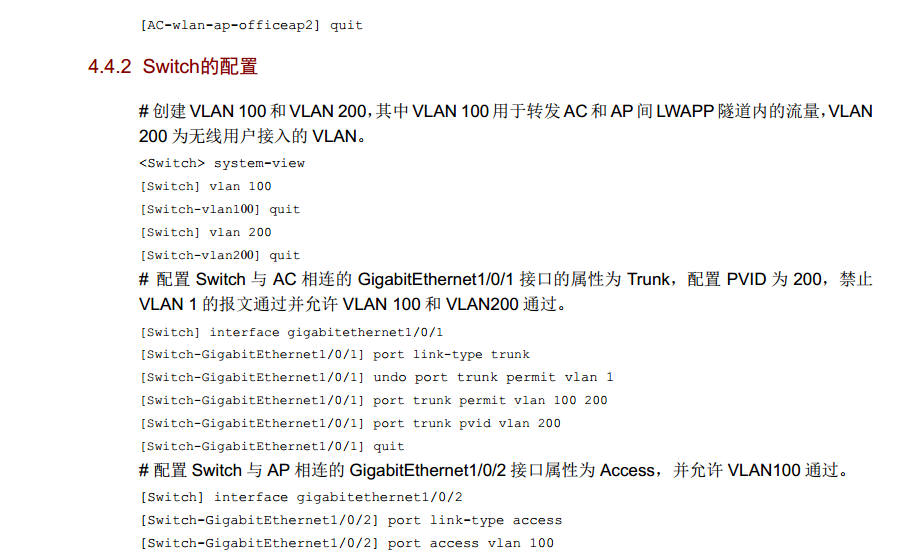

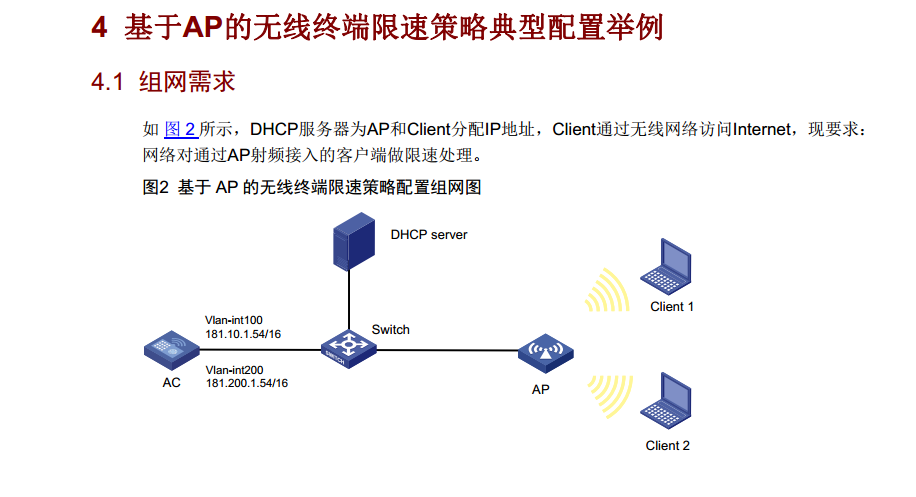

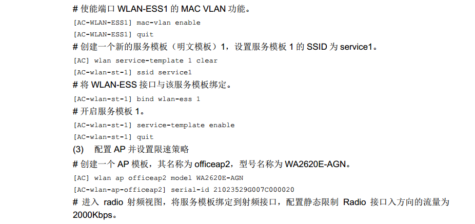

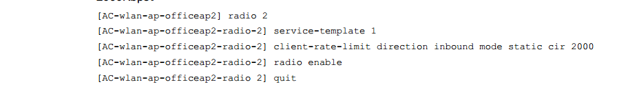

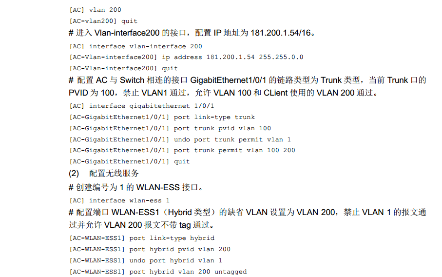

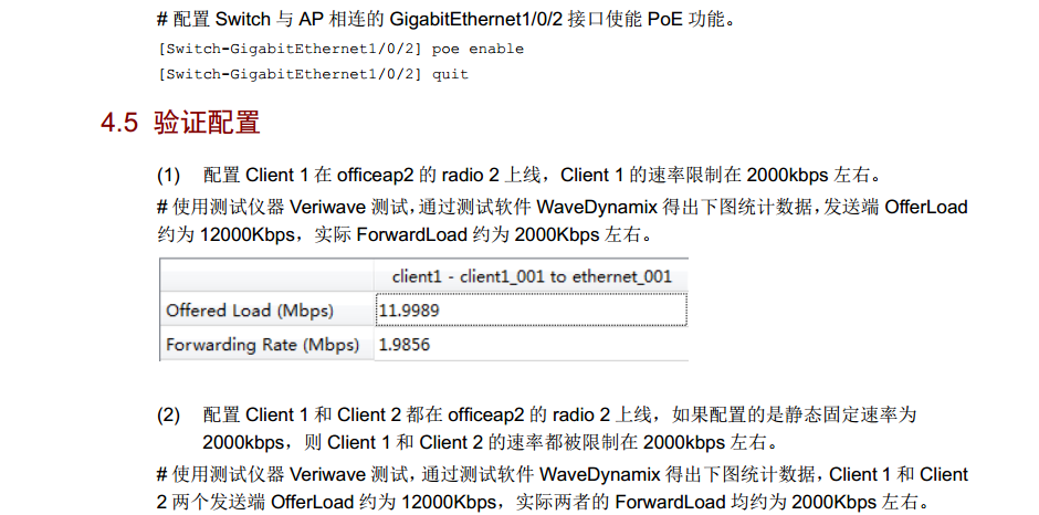

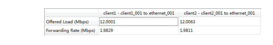

见下列组图(V5):
如果有帮助到您,请点 “采纳” 按钮已完成您的提问,闭环问题单,谢谢!
回复zhiliao_3LXGK:
http://www.h3c.com/cn/Service/Document_Software/Document_Center/Wlan/WX/H3C_WX3000E/ 打开这个链接,找到自己适配的版本,里面有web配置指导,下载pdf之后搜索“限速”即可。 如果有帮助到您,请点 “采纳” 按钮已完成您的提问,闭环问题单,谢谢!
