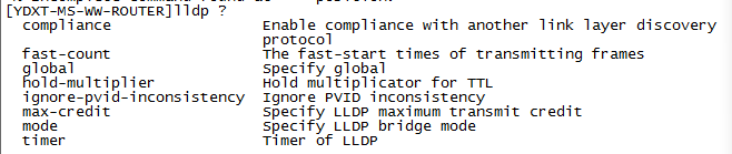

不知道用哪个命令开启?
粉丝:13人 关注:1人
lldp global enable可开启
dis  lldp neighbor-list 可查看连接情况

MSR3610默认就开启的
lldp enable
lldp enable命令用来在接口上开启LLDP功能。
undo lldp enable命令用来在接口上关闭LLDP功能。
【命令】
lldp enable
undo lldp enable
【缺省情况】
接口上的LLDP功能处于开启状态。
【视图】
二层以太网接口视图/二层聚合接口视图/三层以太网接口视图/三层聚合接口视图/管理以太网接口视图/同/异步串口视图/POS接口视图/POS通道接口视图
【缺省用户角色】
network-admin
【使用指导】
只有当全局和接口上都开启了LLDP功能后,该功能才会生效。
【举例】
# 在接口GigabitEthernet2/0/1上关闭LLDP功能。
<Sysname> system-view
[Sysname] interface gigabitethernet 2/0/1
[Sysname-GigabitEthernet2/0/1] undo lldp enable
【相关命令】
·              lldp global enable
[H3C-GigabitEthernet0/0]lldp en [H3C-GigabitEthernet0/0]lldp enable
