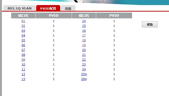

H3C S1526 划VLAN的时候,VLAN创建好以后,PVID 默认是1 改为与VLNA ID一样的号后为何不能上网了,,这个PVID具体如何设置,还有在高级里选择基于端口的VLAN 确定后在返回来还是没修改成功是什么原因。  求指点

原来pvid是1的时候可以上网吗?会用命令行配置吗?建议使用命令行去修改端口vlan配置,web有时候感觉有问题,可参考http://www.h3c.com/cn/Service/Document_Software/Document_Center/Switches/Catalog/S1500/S1526/  这里也有web配置介绍。

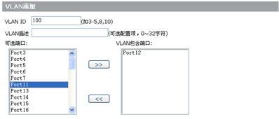

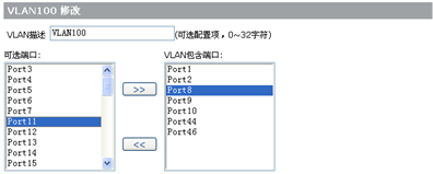

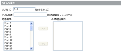

指示灯端口右侧:
显示和查询S1526的VLAN信息及其所包含的端口(主页面。VLAN 1缺省包含所有的端口)
新建VLAN(单击主页面上的<新建>按钮,进入相应的页面。在“VLAN ID”文本框中输入所需创建的VLAN,单击<确定>按钮生效)
新建Access端口(单击主页面上的<新建>按钮,进入相应的页面。在“VLAN ID”文本框中输入VLAN,并选择需要加入该VLAN的端口,单击<确定>按钮生效)
修改VLAN中的Access端口(单击主页面上VLAN对应的表项,进入相应的页面。重新指定需要加入该VLAN中端口,单击<确定>按钮生效)

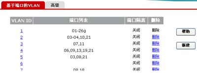

1. 显示
通过“2.6.1  VLAN类型选择”中描述的方法改变VLAN类型为基于端口的VLAN后,进入到如下图所示的页面,每个页面显示10个基于端口的VLAN的配置,单击<下一页>可以查看其它基于端口的VLAN的配置。页面中的“端口列表”显示已加入该VLAN的端口。
图2-26 基于端口的VLAN的显示
页面中各参数的含义如下:
表2-9 基于端口的VLAN界面项描述
界面项
描述
VLAN ID
基于端口的VLAN ID号,单击VLAN ID号进入可修改该VLAN配置的页面
端口列表
VLAN中包含的端口。一个端口可以属于多个基于端口的VLAN
端口隔离
显示VLAN端口隔离状态
删除
单击“删除”即可删除该VLAN

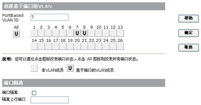

2. 新建
如上图所示,单击右边的<新建>按钮就会进入到如图2-27所示的创建基于端口的VLAN的页面。
(1)          首先在“PortBased VLAN ID”文本框中输入要创建的基于端口的VLAN的ID号。
(2)          在下面的端口图标中选择加入该基于端口的VLAN的端口,单击图标打上标记,此时表明该端口加入此基于端口的VLAN。
(3)          “端口隔离”栏可以为该基于端口的VLAN设置端口隔离功能,首先要使能端口隔离,而后写入隔离上行端口号。上行端口用于连接上级交换机或路由器。该步骤可选。
(4)          最后单击右边的<确定>按钮,配置完成并生效。
例:如图2-27所示,创建基于端口的VLAN 7,并将端口7、8加入该基于端口的VLAN。
图2-27 创建基于端口的VLAN

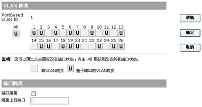

3. 修改
单击图2-26中的各端口号,进入到下图所示的页面,以用于对该VLAN进行配置,具体的配置请参见“2.6.3  2. 新建”,除了第一个步骤不必进行配置,其余步骤配置方法相同。
图2-28 VLAN的修改
&  说明:
如果被修改VLAN状态的端口是汇聚组成员,那么该汇聚组的其他成员端口的VLAN状态也会相应改变。
回复zhiliao_XXxhT:
那你的应该是指示灯在端口左侧,这个看答案,重新修改了下,或者直接看我第一次给你的链接,多看配置指导

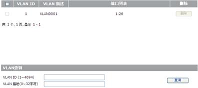

PVID是1的时候可以上网,但感到配的VLAN起不到作用,具体如何配置才能起到VLAN的作用

我的界面怎么与你的不一样,
zhiliao_XXxhT 发表时间:2019-06-27
回复zhiliao_XXxhT:
