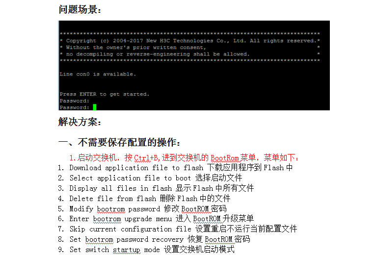

我的h3c s3100v2的用户名跟密码都忘记了,怎么破解?
佚名 九段
粉丝:25人 关注:0人

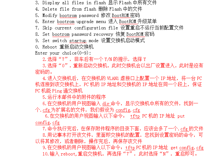

找到control线,连接control口,用超级终端登录后,重启设备,按ctrl+B进入bootrom界面,选择第六项,|<6> Skip Current System Configuration 跳过配置进入系统,起来后设备是空配置,通过tftp或ftp把配置文件(如果没改名默认是startup.cfg)down下来,修改control口密码、登录密码,修改完后,再上传设备,覆盖掉原配置,重启设备后,用刚才新改的密码登录设备即可,V7和V5显示界面略有不同,但都有那一项,console都登陆进去了,其他的密码就可以改了
但是如果配置里显示是加密的密码的话就没法改了

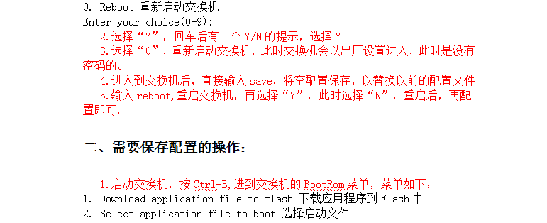

1、如果是web密码忘记了,可以通过,命令行重置
      local-user admin
      password simple admin123
2、如果web和console口密码都忘记了,只能重启时按住Ctrl + B进入boot来跳过密码启动,可参考:
不同boot版本显示稍有不同,找到skip current config 那一项即可。
