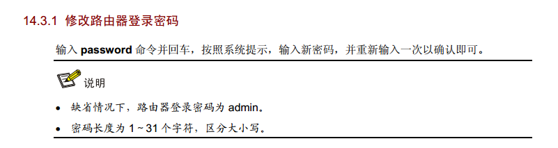

现在要进入机房路由器增加映射配置,发现路由器密码被改了,无法进入。该路由器里面有多个映射配置,当时没有备份。现在该怎么办?有没有不需要密码可以获取路由器的配置?路由器是华三ER3100
粉丝:24人 关注:3人
可以通过命令行重置密码:

如何操作?需要与笔记本连接?有具体的操作说明吗?本人属于业余水平
zhiliao_2cOIg 发表时间:2019-06-27
回复zhiliao_2cOIg:
需要console线(百度搜索交换机调试线),插到路由器的console口,然后登录上重置
oasis2049 发表时间:2019-06-27
请问,这样操作的话,路由器内部的原有配置会不会变化?
回复zhiliao_2cOIg:
不会的,上图命令只是重置密码,不是恢复出厂
