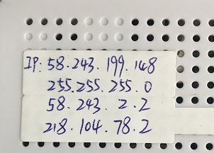

1、EWP-WAP712C-FIT这个小贝需要lisense注册吗?还是自带lisense
2、   58.243.199.148 是设备连接外网设备端口上的IP  还是外网的IP
fywr 九段
粉丝:50人 关注:3人
配合ac用,ac需要授权才行。地址是其他人手写的,不清楚
