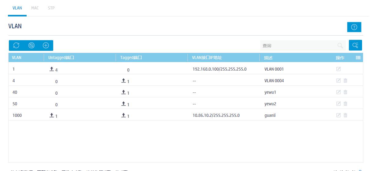

H3C WX2540H  AC VLAN 如何区分。和办公网使用不同网段。核心交换机已经划分。但AC 不会设置
请教各位大神。 最好网页版配置

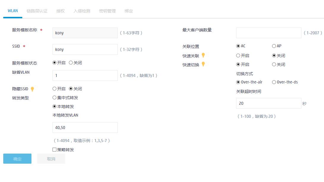

如图设置,但是现在手机联网的还是 10.86.1.*,按照工程师设置应该显示10.86.4.* 或者10.86.5.*  网段地址。不知道哪里错了,请大神看看。小白一枚

从你的配置看,应该是本地转发,业务vlan40,50。那对应的AP上连交换机接口是否有放通vlan 40,50。

已经配置,但是手机端显示的网段还是不对的
sunboy 二段
射频接口服务模板绑定的那个VLAN,还有控制器和核心之间这几个VLAN都要允许。
