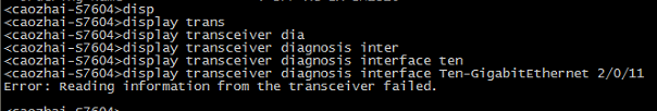

S7604无法获取10G接口的光功率信息。因设备过保,400不受理表
  • 1收藏,2527浏览
袍 零段
S7604,固件版本5.20,Release 6901。
dis transceiver diagnosis interface ten-gig 2/0/11提示error:reading informating from the transceiver failed.
光模块信息:
[caozhai-S7604]dis transceiver manuinfo interface ten-GigabitEthernet 2/0/11 Ten-GigabitEthernet2/0/11 transceiver manufacture information:   Manu. Serial Number : 210231A0A8N139000009   Manufacturing Date  : 2013-12-17   Vendor Name         : H3C [caozhai-S7604]

试下
[H3C]_h
[H3C-hidecmd]_dis transceiver diagnostic interface ten-gig 2/0/11
这个机子上的其他模块都不行,情况是一样的,都显示error。我都怀疑是不是板卡坏了

一样的提示error:reading informating from the transceiver failed.

模块可能坏了,你试下别的模块,看能不能读

模块是原厂的么?
不确定是不是原厂的,但从S76上看,应该是原厂的
