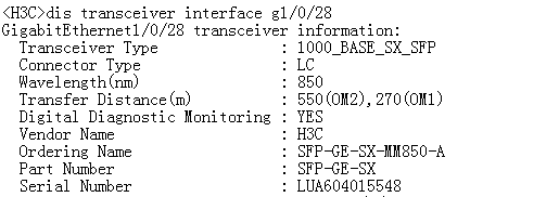

您好,请参考如下命令:
例:查询指定端口28口光模块信息

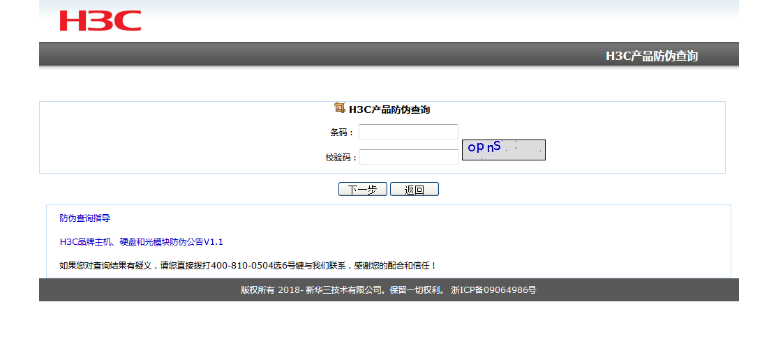

如 光模块防伪查询,见官网链接:https://channel.h3c.com/channel/system/SearchTrueCodeAdd.jsp

display transceiver diagnosis interface [ interface-type interface-number ] interface [ interface-type interface-number ]:显示接口上插入的可插拔光模块的数字诊断参数的当前测量值。interface-type interface-number表示接口类型和接口编号,如果不指定该参数,表示所有接口。
display transceiver interface命令用来显示可插拔接口模块的主要特征参数。
display transceiver manuinfo命令用于显示可插拔接口模块的电子标签信息。

试试
display transceiver manuinfo interface
