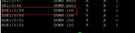

线连接好后,为什么设备里面的接口是down?

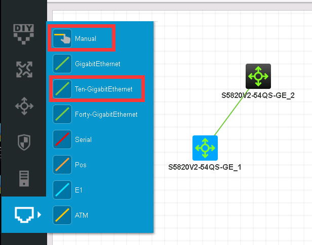

1、检查线缆是否为Ten-G或Manual;
2、换个接口重启模拟器设备;

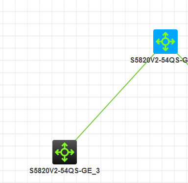

线缆没有问题,设备重启也是一样,down
