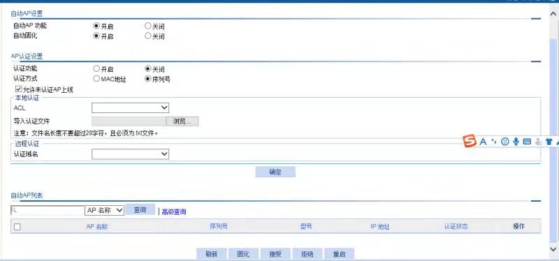

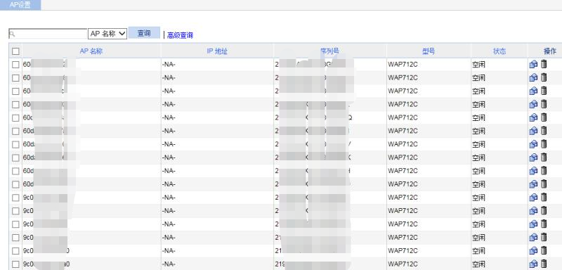

AC里能查看到所有AP,但是显示状态全部为空闲,自动AP里也查找不到AP,web界面如何把AP注册到AC呢?

大哥,没有配置地址池,AP人家怎么上线,跟AC进行通信。

看你这张图片,AP没有获取到IP地址。

对的,没有配置地址池

明显ap离线了,ap断开了和ac的连接,做下如下检查:
1,看看ap的启动状态,是否供电正常
2,测下ap到ac的网络连通性,将连接ap的网线拔下来,接到终端上,看看能不能获取到ap段的ip地址,如果能,ping下ac地址,看看能否通,如果不通或者获取不到ip地址,检查下中间物理线路和中间线路的配置吧
