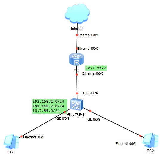

网络拓扑图如上,现在核心交换机上有两个地址池192.168.1.0/24(VLAN10)和192.168.2.0/24(VLAN20)开启了DHCP服务给终端PC分配IP,另外还有一个10.7.55.0/24(VLAN4000)作为核心交换机和AR路由器之间的互联,且AR上面已经写了静态路由到指回了核心交换机。假如现在运营商给的公网IP是220.177.144.18/29,那么在AR路由器上NAT地址转换应该怎么写?
AR外网口上配置nat outbound即可

如果要区分内网网段,和楼下那样配置就可以 acl n 2000 ru 5 pe so 192.168.1.0 0.0.0.255 ru 6 pe so 192.168.2.0 0.0.0.255 int e0/0/0 进入外网接口下: nat outbound 2000

谢谢你,我可不可以这样理解,我不管知不知道公网的IP比如(220.177.144.18/29)我都可以配NAT转换,把这几条命令完成后内网的主机就可以直接上网外网了吗?还是还需要联系运营商的工程师来做其他的配置?

acl n 2000
int e0/0/0
nat outbound 2000
