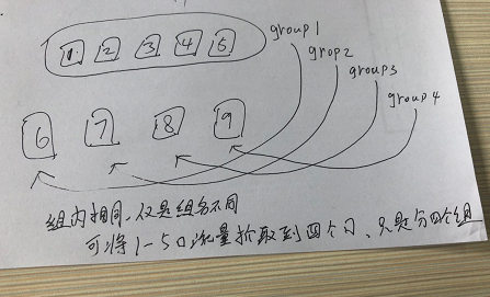

这个可以换一个角度思考:
1、虽然我们目的端口只能写一个;
2、但是源端口支持加入到四个组内;
由上可见,我们只需要把源端口(内容一样,比如G1/0/1 - G1/0/5)分别加入到Group1、2、3、4之后,将不同的Group分别镜像到不同的目的端口即可实现需求,下面草图一份,以供理解:
至于配置命令无差,都一样的,只是加四个组。
如果有帮助到您,请点 “采纳” 按钮已完成您的提问,闭环问题单,谢谢!
草图好评,理解了什么意思了,感谢
