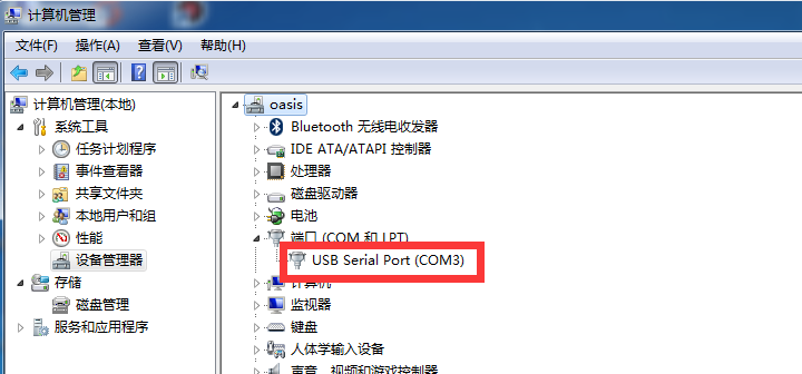

1、检查console线是否具有驱动,检查插线后,如图下是否有反应即可(至于驱动下载,可以装个驱动精灵,会自动检测到,打个2M左右的小驱动即可,免重启)

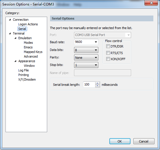

2、检查登录软件设置参数是否正确,如图:(波特率9600,com口选择图一自己电脑显示的,注意左侧的三项全不选,其他默认,下面以CRT为例截图)
