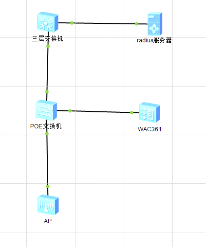

网络拓扑图

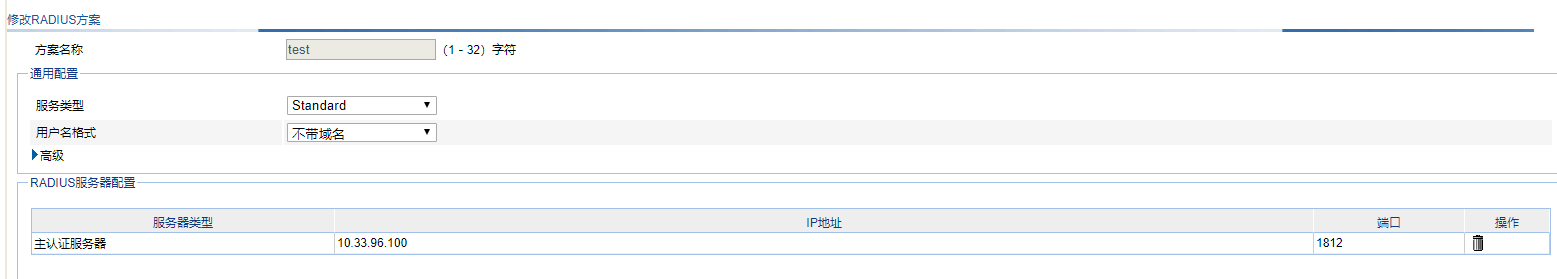

wac361上的radius配置

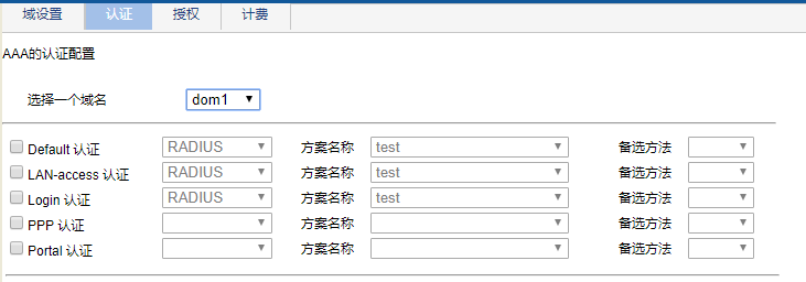

wac361上的aaa配置

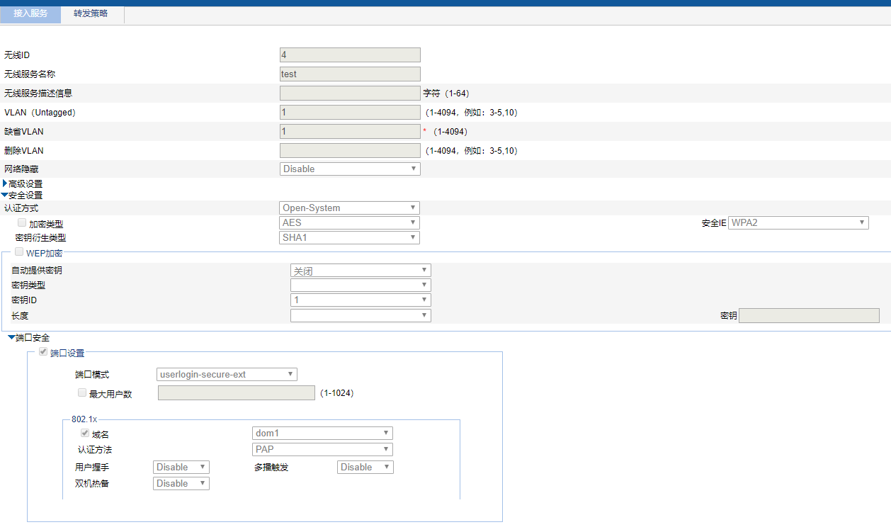

wac361ssid的配置

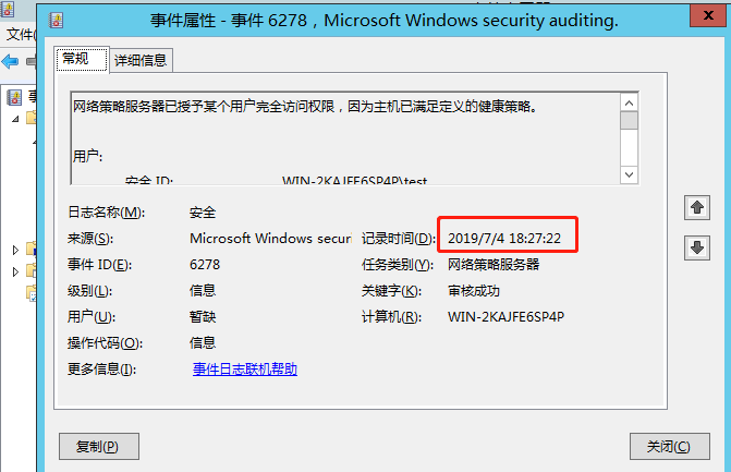

用radius服务器上的用户名密码telnetwac361时显示
此时radius服务器上的日志显示为
