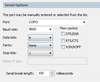

与系统无关,console线插到交换机的console口后,用CRT这类的软件登录,连接参数如下:
port :(com几 看电脑设备管理器的串口显示多少)
波特率:9600
其他默认
右边三小项全不选。

回复赵小洛:
不用,需要一个串口转USB的console线,这个可以淘宝一搜索就有,然后这个线需要驱动,一般驱动精灵就可以,然后按照上述即可进入命令行
