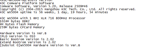

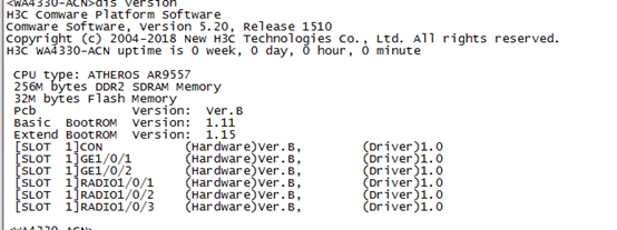

我们公司的WX5004AC已经用了几十台的WA4330-ACN,但是最近购买的WA4330在配置后无法上线,登录AP发现设备有拿到AC下发的固件,就是无法认证,不停的自动重启

那就只能收集debug wlan lwapp看看了。你截的两张图,AC 和AP都是V5的,version 5.20
