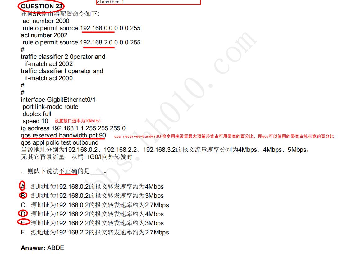

又来一个QOS问题
2019-07-07提问
  • 1收藏,1899浏览
粉丝:6人 关注:0人
各位大大,这是怎么计算出来的?
粉丝:16人 关注:0人
思路:10*75%*90*=2.7  75%应该是流量没有跑满的一个大概的值,可以找一找官网资料或者教材上的资料。
