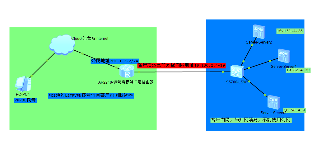

  • 本人为运营商售前人员,现客户需求如下,客户需求分支PC(不支持隧道认证)能访问客户内网服务器,且客户服务器在三层网络内,与公网完全隔离,不能使用公网,客户只分给运营商几能访问内网服务器的内网IP地址。  (例如10.130.2.4-10,服务器地址为10.131.4.28等,客户分给运营商的地址可访问服务器),远端采用运营商PPPOE拨号上网,且运营商计划新增路由器提供VPN服务。
那么怎么利用L2TP达到客户需求,及能让客户PC 能访问内网服务器,又能保证客户内网内安全。
汇聚路由器或者防火墙怎么配置,各位大神能不能给个配置方案
主要问题是,我的路由器为PC 分的地址是192.168.100.1/24网段,,公网地址是201.1.2.2/24, 而用户的内网是10.段的地址,怎么才能让拨上来的VPN用户访问用户内网服务器呢。我的路由器上怎么配置,需要做地址映射吗?怎么做,大神指导指导

这个是在华为模拟器上取的图,
zhiliao_FPQHL 发表时间:2019-07-07
