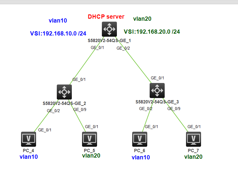

拓扑如上,怎么配置下面那两台交换机(不是二层交换机)可以远程telnet到它们。

请参考:
检查端口状态:
[H3C]display interface brief
启动telnet功能
[H3C]telnet server enable
进入端口(所选的端口必须为up 状态,否则无法进行)
[H3C]interface M-GigabitEthernet 1/0/0/2
直接配置ip (在二层交换机中要注意配置vlan并加入接口绑定并且配置ip 地址)
[H3C-M-GigabitEthernet1/0/0/2]ip add 172.31.2.89 24
设定静态路由()
[H3C]ip route-static  192.168.214.0 24 172.31.2.254
(注:在设定静态路由时,最好设定一个默认路由)
设定用户
[H3C]line vty 0 15
设定telnet的模式
[H3C-line-vty0-15]authentication-mode none
设定用户的角色
[H3C-line-vty0-15]user-role network-admin
[H3C-line-vty0-15]quit

所有交换机,都设置vlan10、20,最上面的交换机的vlan10、20虚接口,分别设置192.168.10.1、192.168.20.1(即网关),下面的两台交换机的vlan虚接口随便设一个192.168.10.X或者192.168.20.X,只要把设置好的地址,在DHCP的地址池里剔除就行了,这样你就可以telnet这两个交换机进行管理了。
