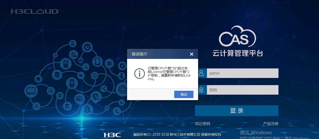

cas登录不上去,提示授权问题,但是之前是正常的,就意外掉了次电就进不去了。

现场是使用的正式license还是临时license呢
全部是正式的license,都使用块半年了,前段时间因为空调问题,服务器过热保护了,后来手动吧服务器开启后,就成这样了

CVM双机吗?是不是授权只在一个CVM里注册,掉电后主备切换了,原先的备机变成主机但是没有注册License
不是啊,单机部署的,不知道是怎么回事,能在系统中通过命令查看license吗?
