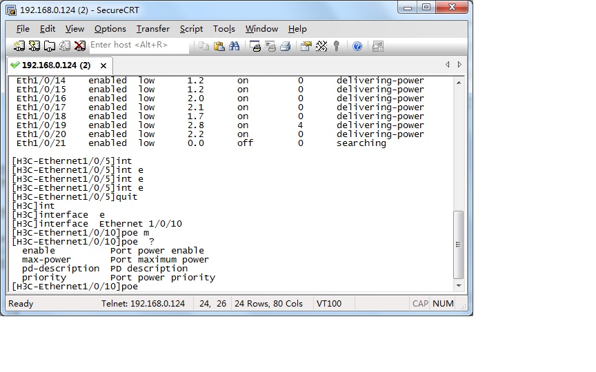

[H3C-GigabitEthernet1/0/5]dis poe interface GigabitEthernet 1/0/7
 Port Power Enabled : enabled
 Port Power Priority : low
 Port Operating Status : on
 Port IEEE Class : 4
 Port Detection Status : delivering-power
 Port Power Mode : signal
使用dis poe interface命令 PoE接口远程供电模式为信号线供电。
但在PoE接口视图下没有poe mode命令,那么怎么修改poe供电方式为spare?

仅支持信号线供电,不支持空闲线供电,一般手册都有明确说明的。
粉丝:16人 关注:2人
 缺省是信号线供电,支持空闲线和信号线两种供电模式,切换命令为:
在端口视图下:poe mode {signal|spare}
注释:signal为信号线;spare为空闲线
升级版本看一下
