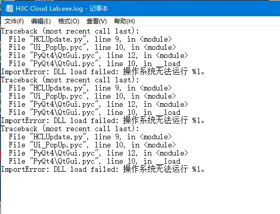

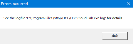

之前用的一直好好的,但是今天打开突然不能用了,出现如下情况,还请大神帮忙看看是咋回事

把模拟器和virtualBox设置成兼容性运行试试吧

厉害,解决了。

系统问题,WIN10 2017年9月发行的系统有这个问题,装之前3月的系统或者WIN7/8就可以。
