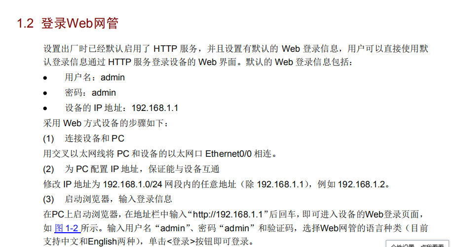

请大师帮忙,MSR 36-10 如何打开WEB配置,小弟是菜鸟!请多包含!!!

升级到最新版本
console线连接过去
sys
ip http en
ip https en
save for
粉丝:10人 关注:1人

可以参考一下
寂东 九段
粉丝:226人 关注:3人
如果是很长一段时间之前购买的,也即是早期版本,可能没有web管理功能,如果没有,把设备升级到最新版本,就支持了,新版本默认开启web管理
