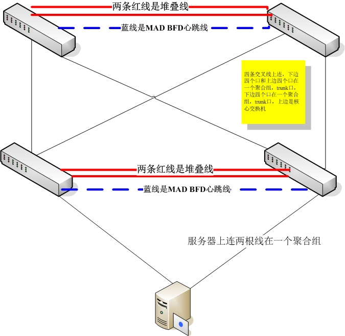

核心两台7506E做了堆叠,接入也是两台7506E做了堆叠,交叉上联,上联口都在一个聚合组,服务器两个网卡,连接在两个交换机的相同编号的端口上(两个端口在一个聚合组),现在问题是,服务器插一个网线能通(正常通信不丢包),插两个网线时通时不通,丢包严重,上联口的聚合口有时提示拓扑改变,聚合模式用动态和静态都试过了,结果一样,好像mac地址飘移了,这是接入交换机的mac地址表:

7057-bf28-1001 这个mac地址不知道为什么会这样, 20.76.188.1是核心交换机(上联)的管理地址,核心上显示该接口地址:
<HXCSW1>dis int vlan 1000
Internet address: 20.76.188.1/24 (primary)
IP packet frame type: Ethernet II, hardware address: 7057-bf28-1001
IPv6 packet frame type: Ethernet II, hardware address: 7057-bf28-1001
现在问题是服务器插一根线正常,连两根线就丢包或不通,怎么解决

我记得***网卡做桥接,然后交换机接口不做聚合,就是两个同vlan的access就行
我分析是聚合之后,两个网卡与聚合组的两个端口形成了环路所造成的,有阵没弄了,原理记不太清了
橘子熟了 发表时间:2019-07-11 更多>>
谢谢兄弟,取消端口聚合,确实好了,但令人不解的是,为什么交换机侧不用做聚合了?做了聚合反而出问题了
聆听聆听 发表时间:2019-07-09
