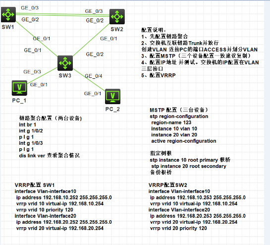

SW1的1口或2口SHUTDOWN,SW2的VRRP角色并没有转换成MASTER角色
只有把SW1完全宕机,或将1口或2口全部SHUTDOWN,SW2的VRRP角色才能都转换成MASTER角色
这是为什么?

这个你可以参考一下
粉丝:97人 关注:1人
如果生成树正确配置,VRRP配置正确,直接shutdown G0/2 VRRP状态会发生切换,后续可以做检测,预防G0/3-G0/1这个接口shdown而导致的VRRP不切换,检查一下配置吧。
