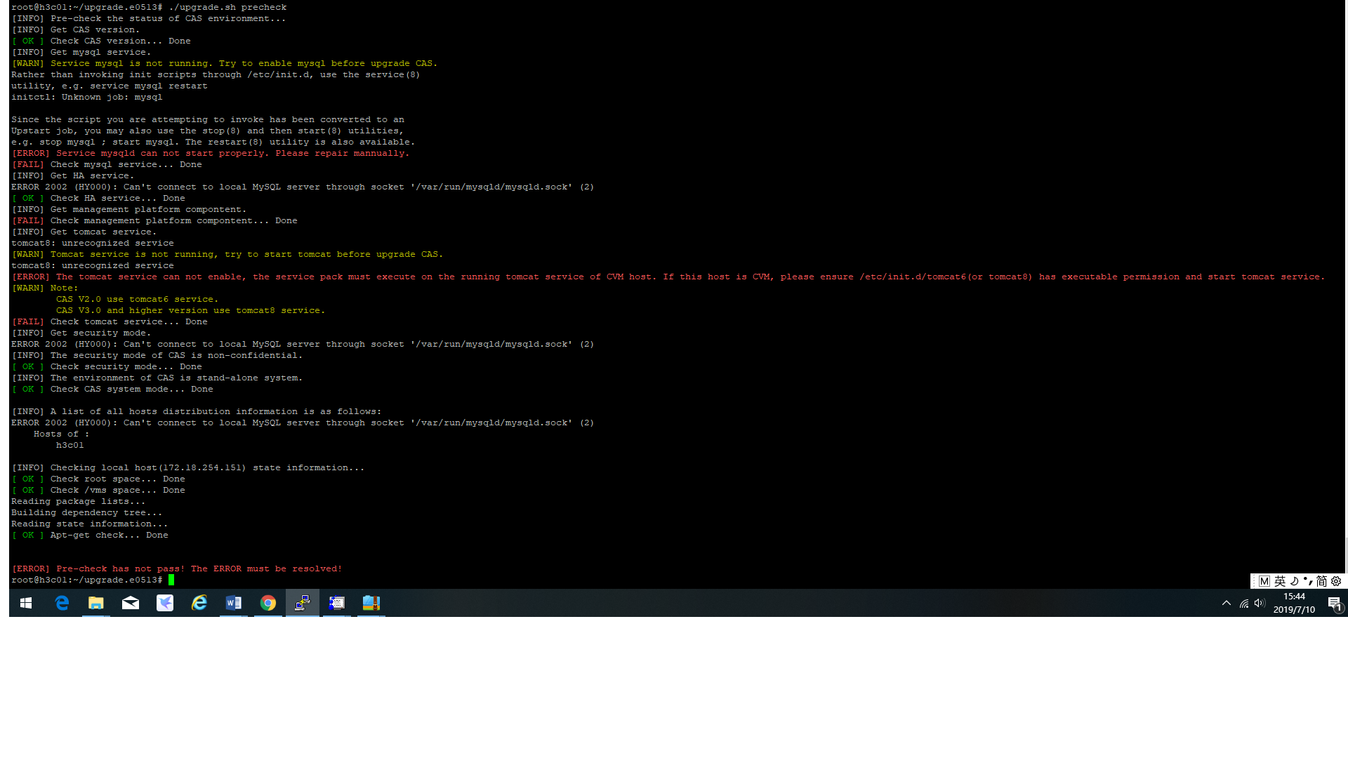

升级失败如何处理?

1、这个不是升级失败,是升级前检查失败
2、看下是不是在CVM后台操作的,双机热备的话,在主节点执行pre-check;
3、检查报错,可根据提示看下是不是服务没起来;
这个检查是在CVM后台执行的,升级也是; 在CVM后台操作,没见过在CVK后台升级的,单独升级一台CVK也是在CVM后台执行命令操作,可以参考版本说明书和升级指导书中有说明的

我已经根据说明关闭了HA和共享存储

我的这台机器只是计算节点(cvk),另外有CVM的,请问可以强行升级吗?

这是pre-check没有通过,按照报错提示挨个将问题解决了,再执行pre-check,等通过了再升级

是不是 不是在CVM上操作的呀?
