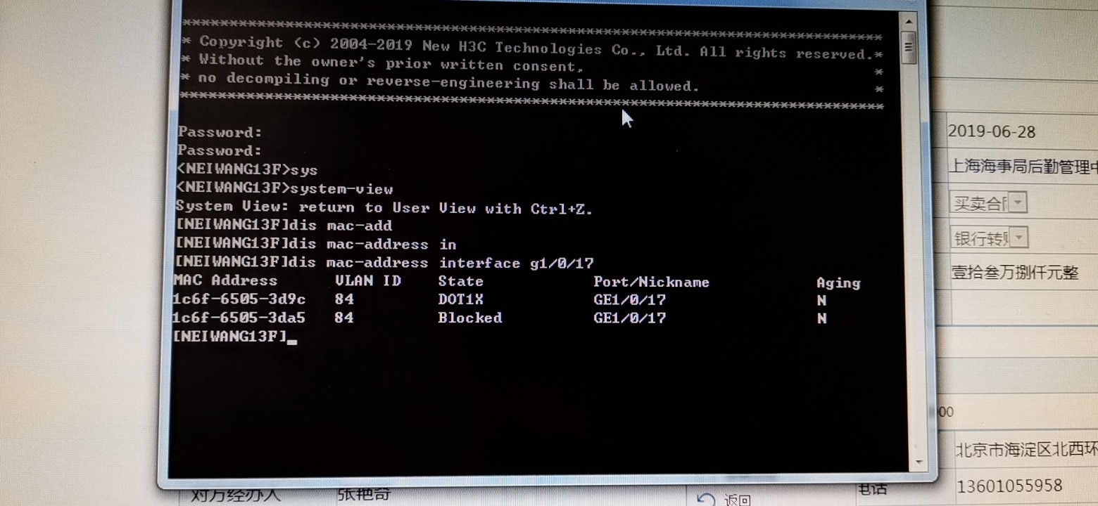

mac地址状态为blocked
2019-07-10提问
  • 2收藏,3328浏览
如图所示,17口下有个mac状态为blocked,但是一段时间后就能获取到地址。这台是S5130,下面直连hub,然后到pc。请问一下这台pc的mac状态为blocked可能的原因有哪些?
粉丝:10人 关注:1人
该MAC地址 认证不通过,MAC的状态会是block的
