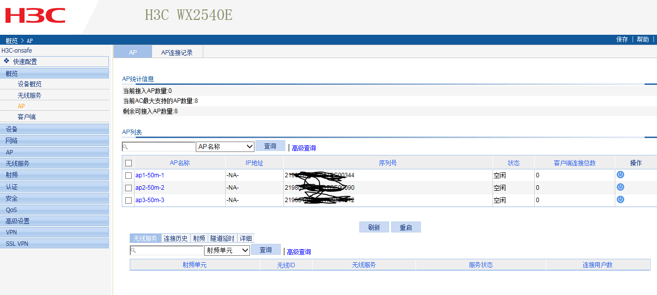

H3C WX2540E  可以通过网页配置所有功能吗,现在手上没有串口线,不能用命令配置 。
现在AP添加进去都是空闲状态,没有添加成功,也没有信号发射出来,是不是AC必须要使用命令配置才能生效呀,还是在哪个关键地方出问题了,请大神帮看下。

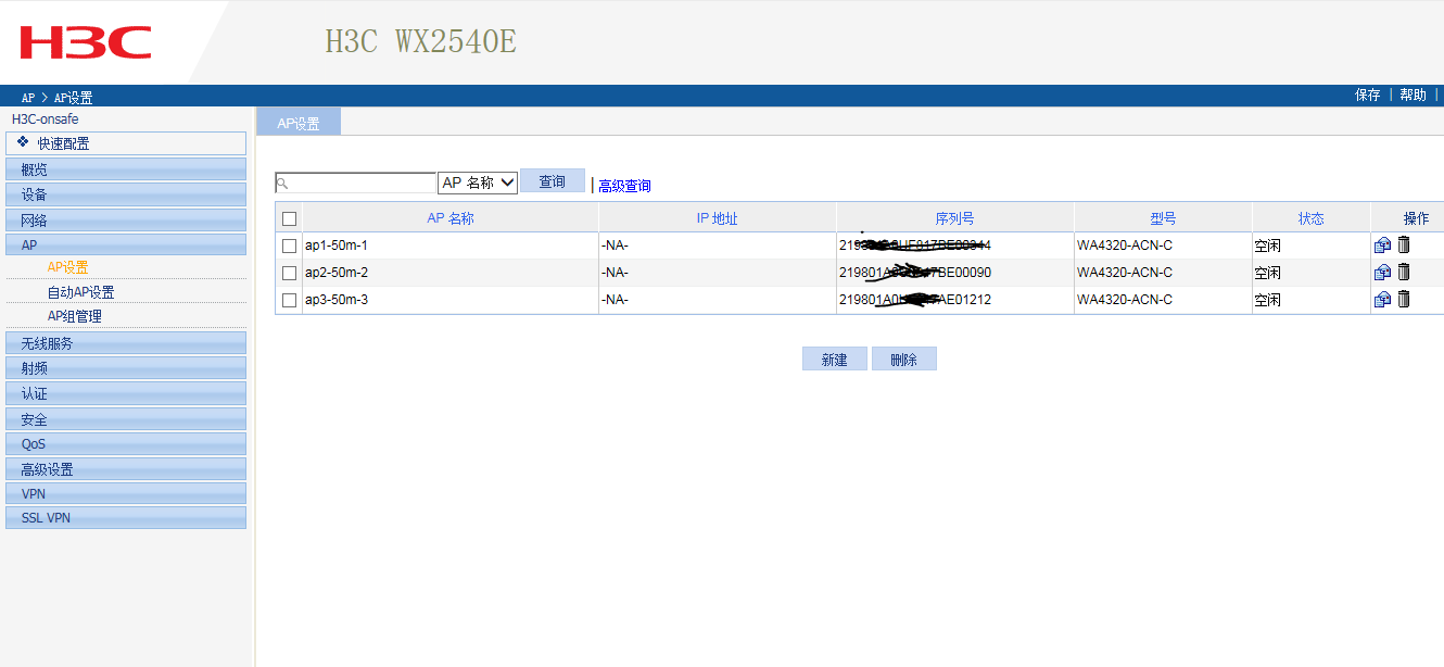

最基础的要求AC跟AP要能通信,这块是省略不了的
web配置参考
http://www.h3c.com/cn/Service/Document_Software/Document_Center/Wlan/WX/H3C_WX3000/Configure/User_Manual/H3C_WCG(E3703P61_R2509P61_R3709P61)-6W115/201801/1059994_30005_0.htm
另外这款AC默认没有license,需要注册license才可以使用
繁华 知了小白
ap直接接到AC上的,license也有了
