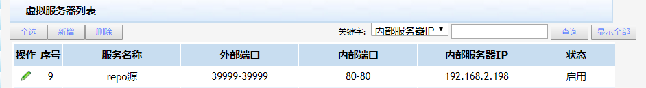

路由器 新做端口映射外网无法访问。
内网可以正常访问 内网防火墙确认关闭。旧的一些端口映射是正常的。
尝试换了几个不同的外部端口 仍然不行。

目前内部IP上网都正常,只是做不了端口映射,可以修改原来已有的端口映射行, 例如外部端口是87 内部端口是80 内部服务器IP 是192.168.2.205 我修改成外部端口是87 内部端口是39999 内部服务器IP 是192.168.2.198 那就可以通过外网IP的87端口访问到内网服务器的39999的服务了

我怀疑某个地方添加了规则,只加了现有的几个外网端口开放,其他新家的规则需要再执行开放端口的操作
