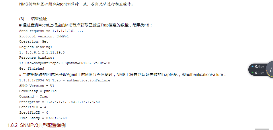

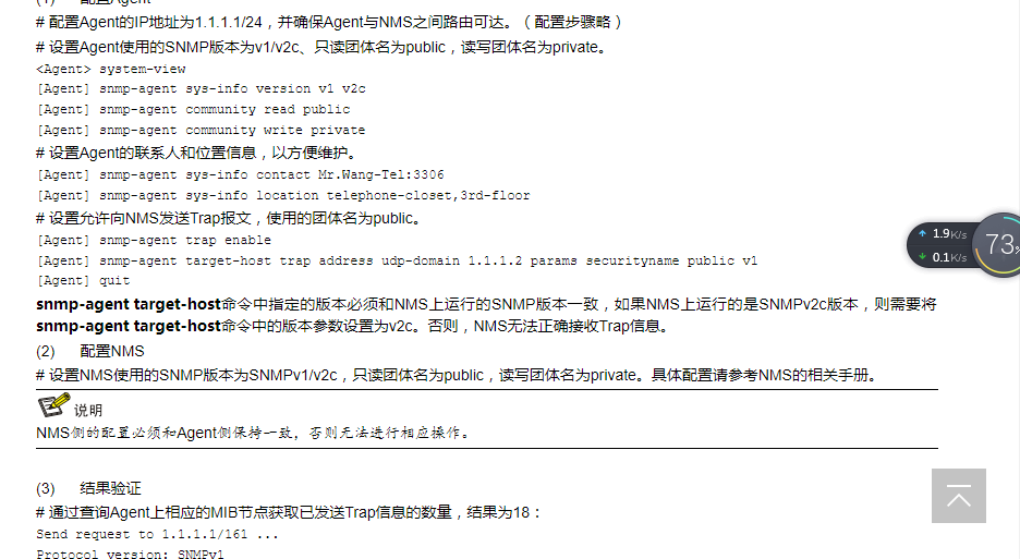

需要获取交换机什么信息,服务器上面装个mib browser,把mib库导入进去,交换机上配置snmp,就可以获取了。
交换机上snmp配置参考如下链接:
http://www.h3c.com/cn/d_201303/776975_30005_0.htm#_Toc349226620
1.8  SNMP典型配置举例
1.8.1  SNMPv1/v2c典型配置举例
