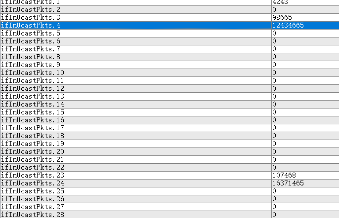

S5120 在使用mib brower读取到mib信息后
2019-07-11提问
  • 1收藏,2899浏览
我自己建了个Vlan2,然后用他的地址作为采集mib信息的ip地址,采集结果如下
为什么一项指标有这多个啊,还有就是这些指标(比如图中这个ifInUcastPkts)是整个交换机的还是只是关于这个vlan接口的

节点名称:
ifHCInUcastPkts
节点OID值:
1.3.6.1.2.1.31.1.1.1.7
参考节点ifDescr,1.3.6.1.2.1.2.2.1.2,来获取端口名称与端口索引之间的对应关系,比如Ten-GigabitEthernet2/0/1的端口索引为3,根据ifHCInUcastPkts知道索引为3的端口入方向单播报文数为1,就可以知道Ten-GigabitEthernet2/0/1的端口入方向单播报文数为1。
获取端口入方向单播报文数:
1: ifHCInUcastPkts.1 (counter64) 0
2: ifHCInUcastPkts.2 (counter64) 0
3: ifHCInUcastPkts.3 (counter64) 1
4: ifHCInUcastPkts.4 (counter64) 1
所以这个就是交换机上的每个插孔(接口)的包信息吗,但是这个交换机只有28个口但是他有 ifHCInUcastPkts.32
zhiliao_2Unxs 发表时间:2019-07-11
粉丝:4人 关注:0人
这项指标的意思是端口入方向单播报文数
