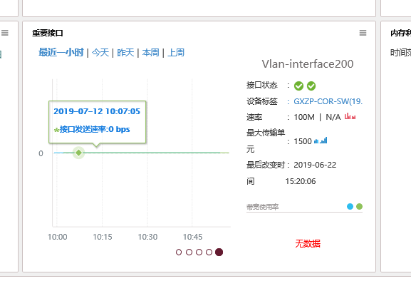

iMC PLAT 7.3 (E0605H05)监控重要接口无数据
2019-07-12提问
  • 1收藏,2307浏览
1、监控五个重要接口,其他四个二层聚合组都有流量走向
2、Vlan-interface接口连接外网,发现监控一段时间一点流量都没有(在此期间用终端从公网下载东西)
3、监控物理接口也是没有流量

是从添加到现在一直都没流量是吗? 修改一下收集间隔时间呢。
配置其他的监控实例呢,比如接口包数什么的,就vlan接口没有,是不是不支持这个。
迪迦奥特曼 发表时间:2019-07-12 更多>>
对,大约半天了一直没有流量,修改了收集间隔时间为1分钟,还是没有流量
Hero Ma 发表时间:2019-07-12
设备管理同步一下设备试试,或者重新添加一下。再不行就只能打给400了。
试过了几次,还是不行
其他的vlan接口有问题吗,有没有测试一下。
试过了,都没有流量
