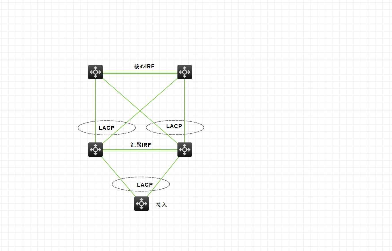

防止环路配置
2019-07-13提问
  • 1收藏,3446浏览
如上图网络拓扑,做了IRF和LACP聚合口,如何配置环路检测,是否还可以使用STP协议。
如上图网络拓扑,做了IRF和LACP聚合口,如何配置环路检测,是否还可以使用STP协议 。

V7交换机环路检测配置案例 方法一、【全局视图下开启环路检测】
#在SW1开启全局视图下所有vlan的环路检测
<H3C>system-view
System View: return to User View with Ctrl+Z.
[H3C]loopback-detection global enable vlan all
#全局配置环路检测处理的模式为端口shutdown
[H3C]loopback-detection global action shutdown
#保存配置
[H3C]save force
方法二、【端口视图下开启环路检测】
#进入接口二,在SW1开启接口视图下所有vlan的环路检测。
<H3C>system-view
[H3C]interface gigabitethernet 1/0/2
[H3C-GigabitEthernet1/0/2] loopback-detection global enable vlan all
#接口二下配置环路检测处理的模式为端口shutdown。
[H3C-GigabitEthernet1/0/2] loopback-detection global action shutdown
[H3C-GigabitEthernet1/0/2]quit
#保存配置
[H3C]save force

聚合了,还检测啥环路
检测环路
迪迦奥特曼 发表时间:2019-07-13 更多>>
防止接入层下面的端口环路
zhiliao_eF0q5 发表时间:2019-07-13
那就 loopback-detection
检测环路
