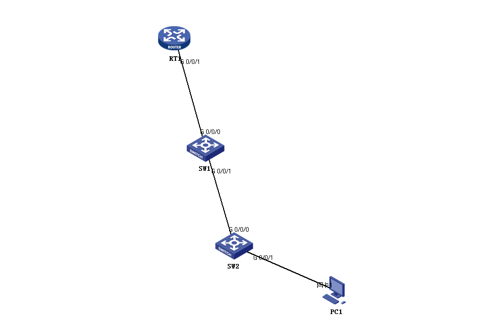

网络拓扑图如下,第一台交换机SW1创建了vlan1~vlan5,该交换机G0/0/0是Trunk模式,pvid=1,untagged为vlan1,tagged为vlan2~vlan5。
现在我把第一台SW1的G0/0/1设置为Trunk模式pvid=1,untagged为vlan1,tagged为vlan2~vlan5,而第二台交换机SW2的G0/0/0设置为Trunk模式pvid=1,untagged为vlan1,tagged为tagged为vlan4~vlan5,SW2的G0/0/1为access模式,untagged为vlan1,为什么PC1无法获取到ip?
如果我把第一台交换机SW1的G0/0/1设置为access模式,pvid=2,untagged为vlan1,第二台交换机SW2的G0/0/0和G0/0/1设置为access模式,pvid=1,untagged为vlan1,则PC1可以获取到路由器R1的vlan2网段的ip。
我要实现的功能,第二台交换机创建vlan1,vlan4,vlan5,都可以从路由器R1获取到相应网段的ip.

交换机2上创建 vlan1,vlan4,vlan5
上行口接路由器的接口trunk,permit所有VLAN
V7交换机VLAN划分方法(命令行版)
[H3C]interface GigabitEthernet0/0/0
[H3C-GigabitEthernet1/0/5]port trunk permit vlan all
[H3C-GigabitEthernet1/0/5]quit
下行口接PC的接口,access口,permit对应的VLAN
V7交换机VLAN划分方法(命令行版)
[H3C]interface GigabitEthernet1/0/1
[H3C-GigabitEthernet1/0/5]port access vlan 5

能不能说得通俗一点0.0,还有我上面sw1 G0/0/0、G0/0/1和sw02 G0/0/0都为Trumk模式,sw02 G0/0/1为access模式,为什么pc1不能获取到ip呢

SW2上得创建VLAN

也就是说SW2下接的设备连接的接口必须属于已创建的vlan4或vlan5,不能用缺省vlan是吧?

是的
