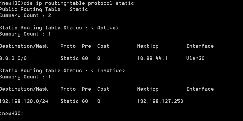

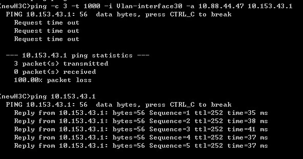

如以上图所示,我们在交换机上直接ping  10.153.43.1是通的, 但是通过交换机接口  ping  显示不通
图2是静态路由的配置

直接指定-a加个源地址呢?不使用前面的那几个参数。
回复zhiliao_12082:
怀疑是设备发出的报文封装不同,抓包对比下两个报文内容,看下mac封装是否正确。
Kylin 发表时间:2017-12-26 更多>>
你好,ping -a 10.88.44.47 10.153.43.1 是通的
zhiliao_12082 发表时间:2017-12-26

vlan-interface 30的地址是什么啊?10.88.44.47?
vlan-interface 30 地址是10.88.44.47
回复zhiliao_12082:
10.153.43.1是否有你这个交换机vlan3接口的路由?交换机vlan3接口是否UP了?

还没找到,ping命令里带接口参数 -i vlan-xxxxx 是不通的,不带就通,可以确定接口是对的,ip就是这个接口。
zhiliao_61382 发表时间:2018-01-02 更多>>
