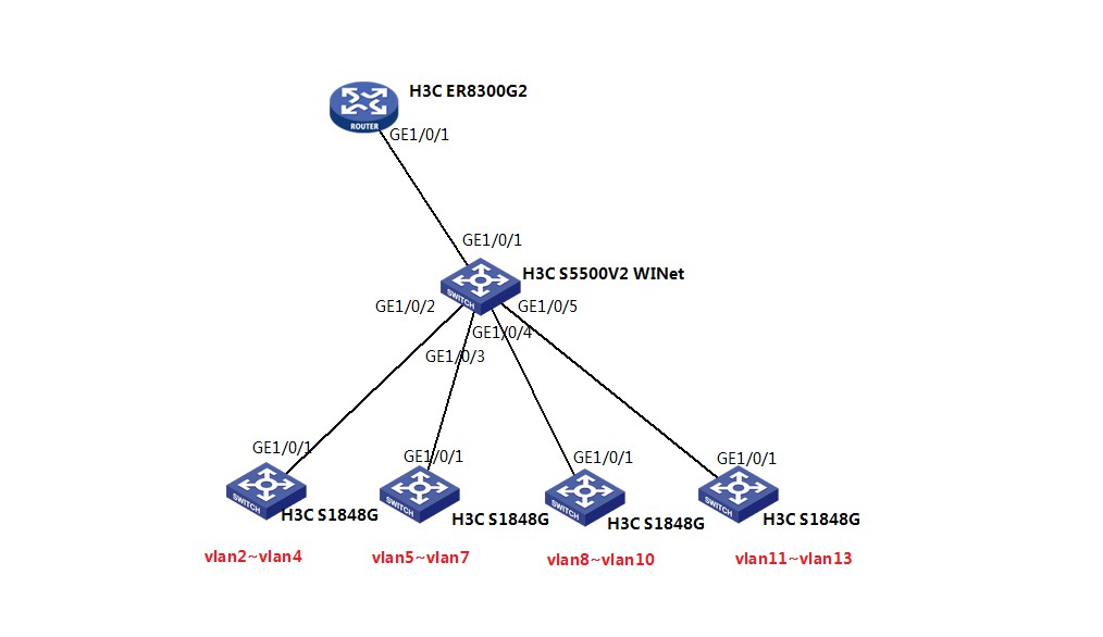

如下面拓扑图所示,H3C S5500V2 WINet作为三层核心交换机,下接4台H3C S1848G二层以太网交换机,每台二层交换机都基于端口划分了3个VLAN, S5500V2作为DHCP服务器和网关,上接H3C ER8300G2路由器。麻烦各位大神教一下如何设置,正在布网,急需答案。
有几个地方不太明白,如下:
1、4台二层交换机上联口都为trunk模式,允许所有vlan通过;三层核心交换机的3个下接口都是trunk模式,允许所有vlan通过。是不是需要在S5500V2创建VLAN2~VLAN13,然后划分到相应端口上?例如S5500V2的GE1/0/2设为Trunk模式,Tagged为VLAN2~VLAN4;

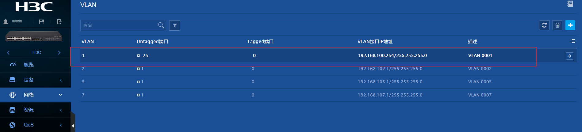

2、(急需解决)如何打通H3C S5500V2与路由器H3C ER5200G2的连接?假设ER5200G2的地址为192.168.100.1,是不是S5500V2的GE1/0/1设置为Vlan1,与路由器地址同一个网段的ip,如下图设置的VLAN1接口地址192.168.100.254,但还是不能上网。请问该怎么设置?是不是在S5500V2写静态路由,怎么写?还是在ER5200G2上写?麻烦各位大神告知,这点一直搞不懂,第一次用三层交换机,如果详细配置命令和讲解那更好了。

1.三层下联二层的接口设置为trunk,二层的上联设置为trunk,放通对应的vlan。二层三层需要创建这些vlan。
2.三层连接路由器,连接路由器的接口地址要和路由器在一个网段作为互联vlan。交换机上配置缺省路由,路由器给下面的vlan写回程路由。
3.限制vlan之间互访可以配置acl禁止。
