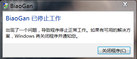

运行标杆时提示“biaogan已停止工作”
报错截图:
已经卸载并安装了BiaoGan_Setup_V3.2.9(正式版),尝试安装了两遍,都是一样的问题。烦请各位大佬帮忙解答,非常感谢!
您看下BiaoGan目录下的log,如果里面有关于Fips的错误信息,那这个问题是由于Windows系统升级注册表变更引起的,
您按照如下方法修改下注册表即可:
在window中打开功能里输入regedit,回车打开注册表。然后进入如下路径中
HKEY_LOCAL_MACHINE\SYSTEM\CurrentControlSet\Control\Lsa\FipsAlgorithmPolicy
将enable设置为0 即可

看样子是没有安装完全,安装的时候,点邮件,管理员权限运行试试。
已经重新卸载,使用管理员权限安装,仍然是一样的问题。请帮忙再看看有无其他问题?
