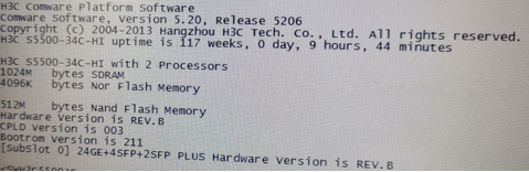

设备T2/0/29上联核心,核心对端无CRC,本端接口CRC增长,更换模块后回复一段时间故障继续!30口为堆叠接口!

大兄弟S5500-34C-PWR-HI和S5500-34C-HI不是一型号吧!表吓我!你这版本太新了吧!能直接升级吗,bootrom版本211,需要按照注意事项操作??谢谢
