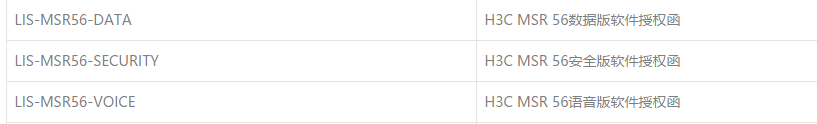

您好,对于此系列路由器基本功能使用是无需激活的,除非有一些扩展功能的实现需求
以MSR5600系列为例,在官网的:首页产品技术企业级产品路由器H3C MSR 5600路由器 栏目下“选配信息”有说明哪些功能需要授权
如有帮助,望采纳,谢谢!!!

如果是基础班的,拿过来直接用,不用激活,如果是标准版的,或者配置了其他扩展功能才需要去官网激活授权
