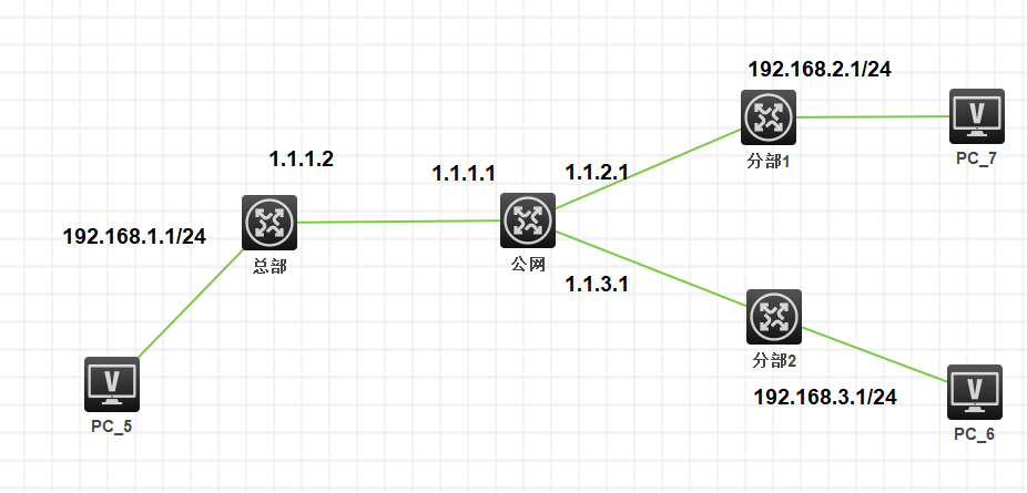

请问在NAT后面加ACL的作用时什么,在模拟器上面进行实验,出口NAT后面不加ACL的话,总部跟分部的隧道是可以正常起来也可以互通的,但是分部之间就无法互通。在NAT后面加上面对应的ACL后,分部之间也可以互相通信。
请问造成这种现象的原因是为什么?
接口出方向匹配顺序是先nat后ipsec,所以nat的acl里要deny掉ipsec的感兴趣流
所以感觉有点整部明白,如果是NAT优先级高,在IPSEC里面匹配兴趣流应该是不会影响网络的,但是实际操作过程中,IPSEC匹配所有会导致断网。但是如果IPSEC优先级高的话,那么NAT后面跟的ACL好像又没什么意义,可是又会造成分部之间的通信故障

ipsec的感兴趣流按照规范配置不能匹配所有,一般走IPsec都是精确网段的流量,以前在现网中配置了acl匹配所有,各种诡异问题,那叫一个灵异,也找不到问题原因,后来都改成精确的了,后来就稳定运行了

如果有nat存在,建议nat加上acl先deny掉ipsec的数据流,因为nat的优先级高于ipsec。
nat outbound 后面加不加的区别就是,不加默认全转换,加了只转换acl中的。
