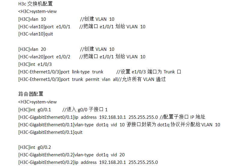

我有一台msr3011路由器,配置了单臂路由,在e0/0口上配置了子接口,设置了网关地址,然后交换机配置的trunk口与之相连接。现在问题是路由器的e0/0口的协议启不来,是什么原因?

二层和三层对接需要配置vlan终结,配置指导里典型案例,建议再看看。
http://www.h3c.com/cn/d_201807/1094052_30005_0.htm
粉丝:39人 关注:5人
按楼上的配置对了吗,要是还不懂加我帮你看看。

重启了一下路由器就可以了
