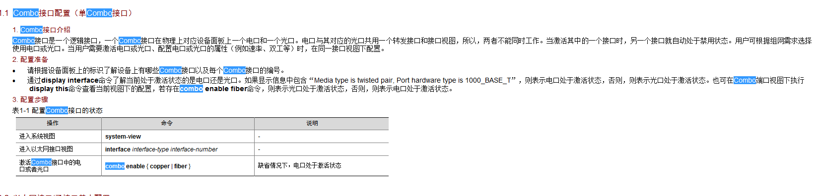

combo coper enable#指定GigabitEthernet1/0/25端口的电口被激活,使用双绞线连接。
<H3C> system-view
[H3C] interface gigabitethernet 1/0/25
[H3C-GigabitEthernet1/0/25]combo enable copper
[H3C-GigabitEthernet1/0/25]quit
#指定GigabitEthernet1/0/25端口的光口被激活,使用光纤连接。
<H3C> system-view
[H3C-GigabitEthernet1/0/25]combo enable fiber
#保存配置
[H3C] save force
粉丝:21人 关注:15人
看你是什么接口板,有的默认开启,有的需要配置
