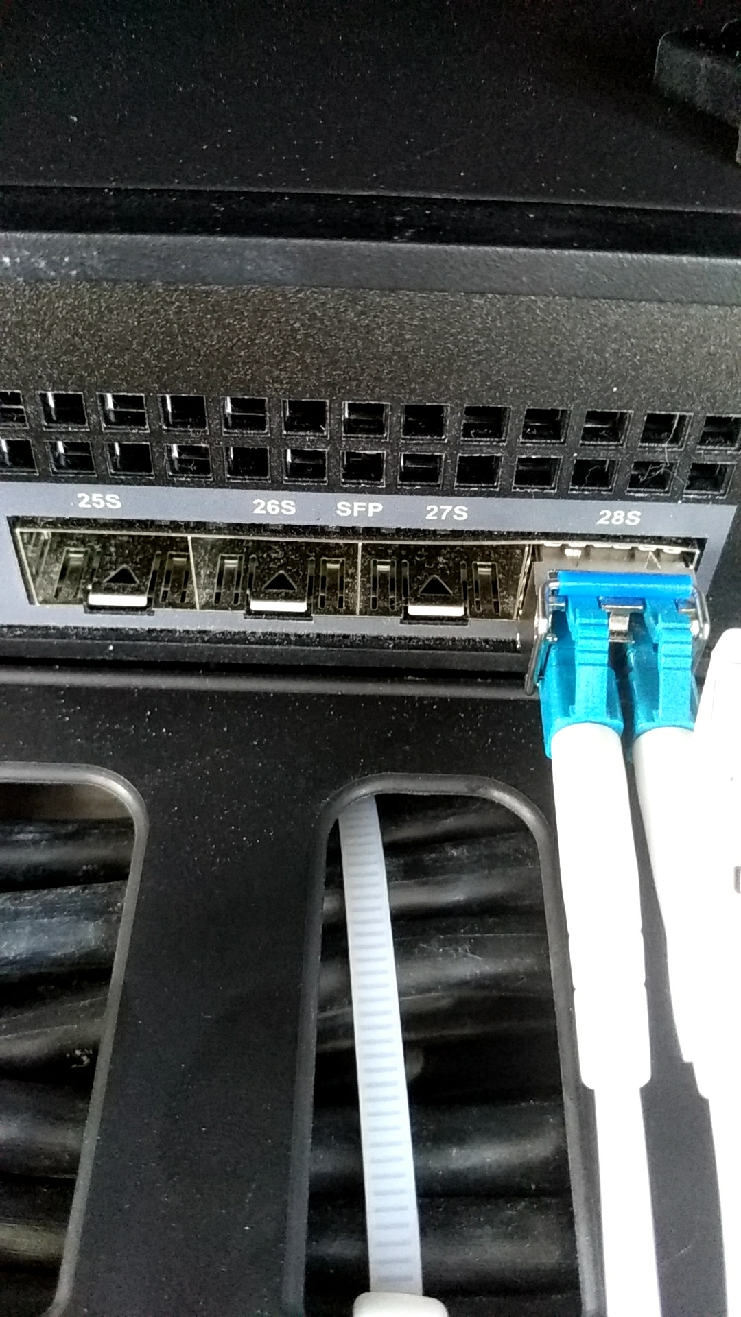

这是什么接口,配置完接口灯不亮,应该怎么配置呢

什么设备?看看端口下是否被shutdown?看看端口的收发光是否正常?

应该是combo口,开启光口试试
#指定GigabitEthernet1/0/25端口的光口被激活,使用光纤连接。
<H3C> system-view
[H3C] interface gigabitethernet 1/0/25
[H3C-GigabitEthernet1/0/25]combo enable fiber
[H3C-GigabitEthernet1/0/25]quit

你这个是纯光口还是光电复用口?光电复用口就把接口改成光口,还不亮就强制下速率和全双工
