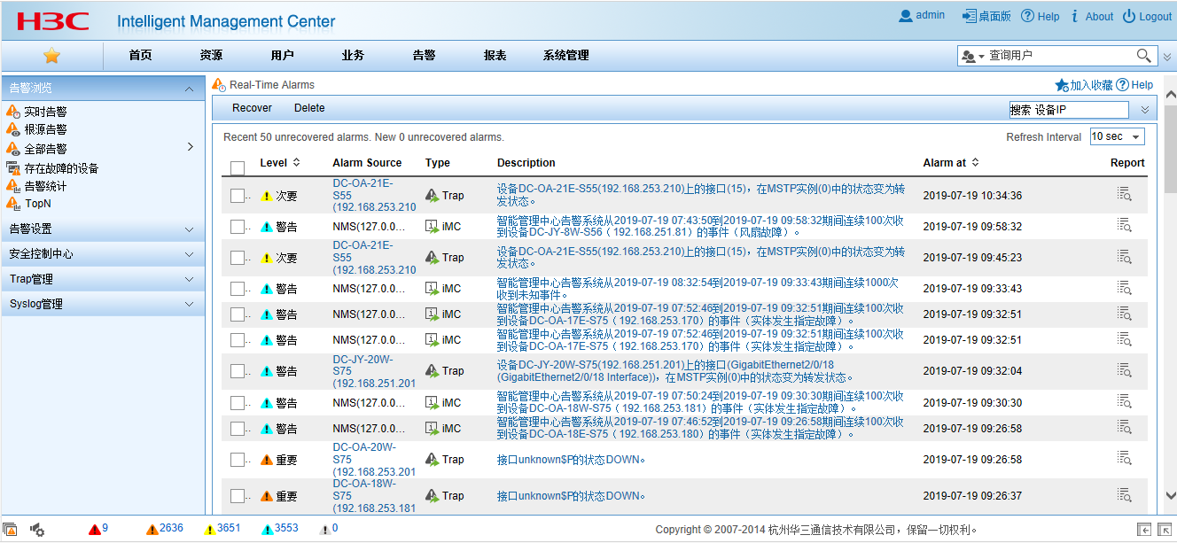

imc plat 接口up的trap无法在告警浏览中显示
2019-07-19提问
  • 1收藏,2699浏览
在trap浏览中有端口up/down的提示,但是在告警中不显示。
粉丝:5人 关注:0人
看一下是不是过滤了
四条默认规则没有改。加了7条规则 up/down有两条,分别过滤的是251.81,251.211和253.192 ,4条是stp接口转发的过滤,一条是过滤snmp的认证失败
zhiliao_J6jrW 发表时间:2019-07-19 更多>>
FJY 七段
粉丝:4人 关注:0人
应该是升级规则没有启用
升级规则都是默认的,其中有一条是SNMP的升级规则。
