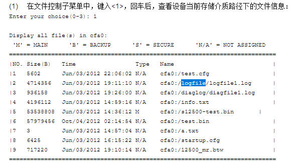

先用display logfile summary查看当前的保存路径

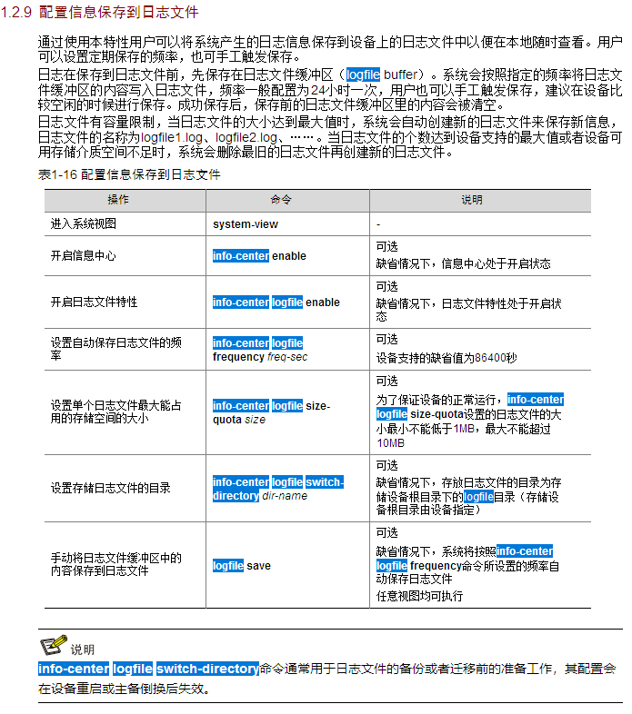

再用info-center logfile switch-directory设置保存路径

看了一楼答案,学习了。补充附上手册内容
